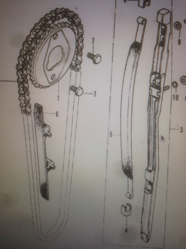

dovrei cambiare catena distribuzione , ho tolto il coperchio valvole , e rimosso il carter inferiore dato che cambio anche la primaria, Ho tolto i cappellotti bielle e rimosso l'albero.
vi chiedo :D :D :D
trovo il tensionatore catena vedi part list n° 5 allegato, fisso, che mi impedisce di infilare una catena chiusa...si può togliere questo tensionatore???? sembra di no.. :oops: :oops: :oops: :oops: ho tagliato la catena per rimuoverla... :evil: :evil: :evil:
devo ordinate una catena da rimagliare??

chiedo scusa n: 6 tensionatore

il pattino ( quello piccolo ) è tenuto bloccato in una sede tra testata e cilindri, se non li smonti non esce, la catena quindi deve essere di tipo aperto, da chiudere successivamente, se non vuoi smontare la testa .
