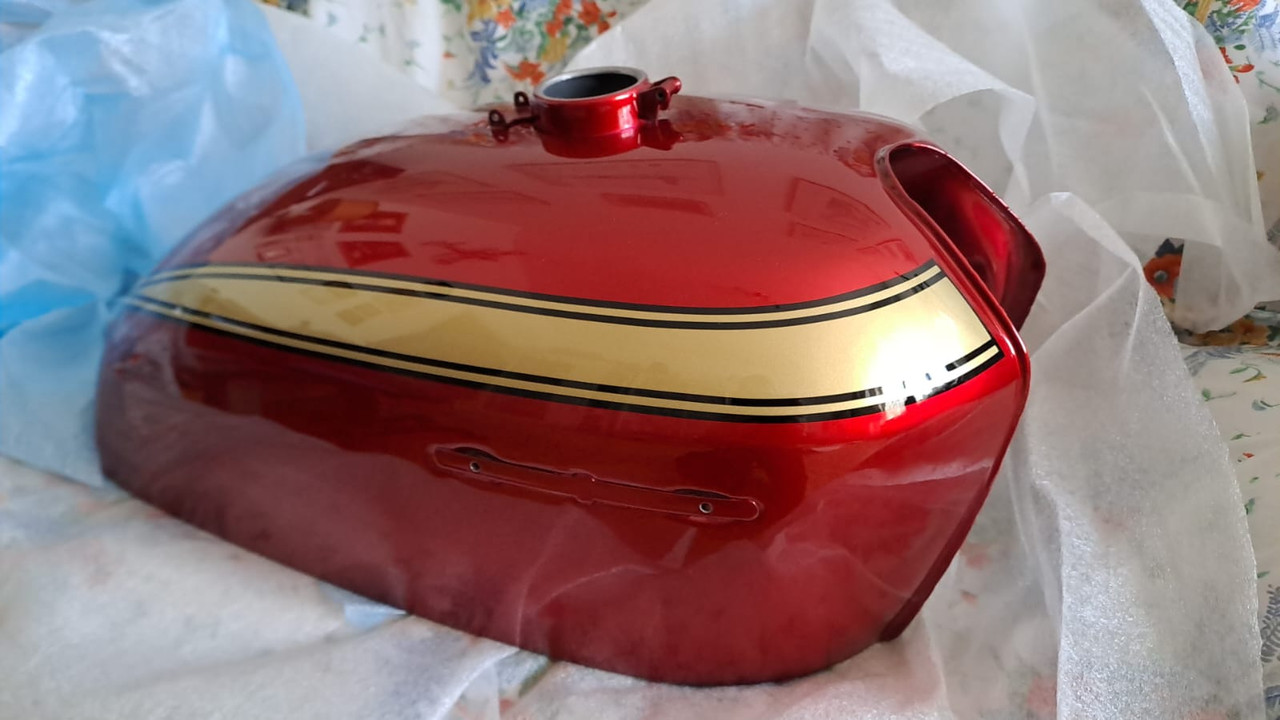

All'ora di pranzo è arrivato il corriere con lo scatolone dei pezzi verniciati. Non ho resistito, l'ho aperto e ho tirato fuori il serbatoio. E' spettacolare....
