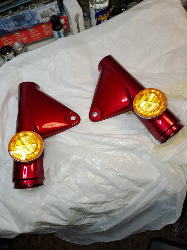

lorenzo400 ha scritto: mer apr 24, 2024 2:53 pm
starfighter ha scritto: mer mar 06, 2024 11:33 pm Stasera ho iniziato a riassemblare qualcosa.
Ciao Starfighter.
Ma lo sai che mi pare proprio che questi rifrangenti siano del K2? Li hai trovati così o li hai comprati nuovi?
Comprati nuovi. La forcella era stata sostituita con una Ceriani, quindi era da ricostruire da zero.

starfighter ha scritto: ven apr 26, 2024 4:38 pm
Ciao Starfighter.
Comunque hai ragione. Sono K2. Vedo di sostituirli con quelli K1 più piccoli.

Immagineimage uploader
Ho anche montato i catarifrangenti giusti sui portafaro. Un piccolo inconveniente riscontrato è che la vite del rifrangente non tirava a sufficienza nel metallo. Ho rimediato con un bulloncino interno.
