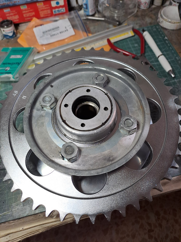

Ho rimontato la corona di trasmissione sul suo supporto, bloccandola con le piastrine di sicurezza.

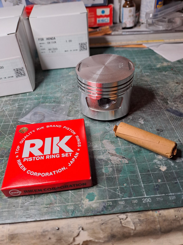

Oggi, finalmente, dopo lungo tempo, ho avuto il referto della rettifica per le canne cilindri. I due cilindri esterni, l'1 e il 4, sono danneggiati dalla corrosione e la rettifica dovrà portare via materiale fino alla quarta maggiorazione di alesaggio, ossia 1 mm di spessore. Siamo proprio ai limiti. Fortunatamente ho trovato da Yamiya il set di maggiorazione completo di tutto: fasce, pistoni, spinotti e anelli di bloccaggio. Mi sono anche fatto il calcolo della cilindrata che avrà il motore una volta ricostruito. Passeremo da 736 cc a 760,8, con misure 62 x 63 mm.
La strada è lunghissima, costosissima, molto peggio dell'altra 750 che avevo restaurato e che, in confronto a questa, è stata un giochino da ragazzi.
Però non mollo. Voglio vederla finita e sentirla accesa. Sono curioso del rumore che faranno le HMCB750....

Oggi è arrivato direttamente dal Giappone il kit dei pistoni oversize di 1 mm più grandi di quelli standard. Trovati da Yamiya, in una decina di giorni sono stati consegnati oggi alle 2 del pomeriggio. Ho dovuto pagare 90 euro circa di dogana, ma non mi lamento.

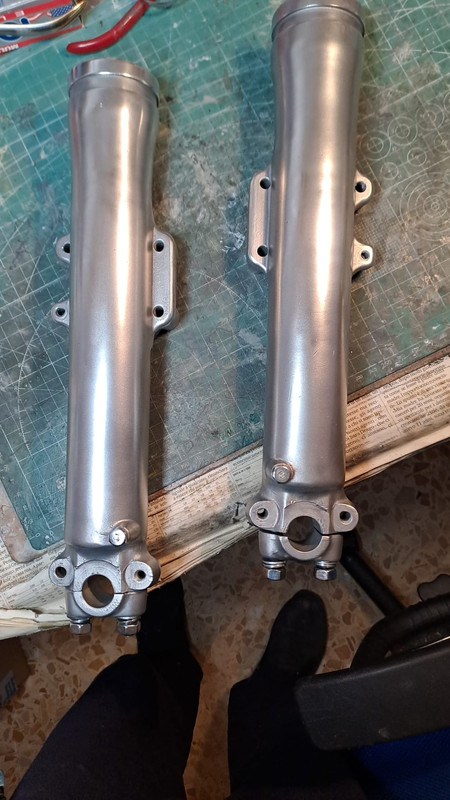

Dopo tanto tempo posto qualcosa. Ho lucidato i gambali della forcella. Ho dovuto cercare gli anelli seeger interni degli steli forcella un po' in giro x il mondo. Sono in arrivo nei primi giorni del nuovo anno. Nel frattempo la rettifica del motore dovrebbe essere conclusa.
Qui sopra vedete i gambali lucidati.
