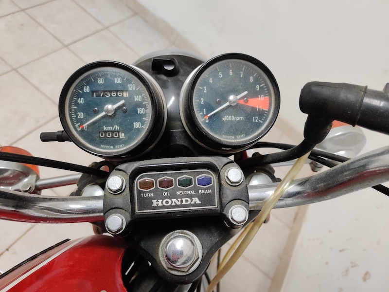

Buongiorno a tutti, sono nuovo ed ho una domanda (ho cercato nei post ma senza trovarla simile), vorrei reimmatricolare questa honda, radiata nel 2000, recuperando la sua targa, per farlo se non sbaglio devo avere il certificato rilevanza storica e quinid la moto deve essere originale in ogni sua parte, chiedo quindi agli esperti se c'è qualcosa da cambiare (nel frattempo la sto rimettendo in moto e pulendo) perchè passi "l'esame"?

Se la vuoi iscrivere al Registro Storico FMI, sì.

Ok grazie, ma vorrei sapere se la moto così com"e va bene o devo cambiare qualcosa, grazie ancora!

Se la vuoi iscrivere al Registro Storico FMI devi riportarla originale. Forse chiudono un occhio sugli scarichi, se quelli che monti sono omologati.

Come dice Tums, la moto è ok tranne le marmitte che non sono originali. FMI, se sono omologate, dovrebbe passartele. ASI non te le passa. Quindi fai l'iscrizione con FMI e incrociamo le dita. Io ho la stessa moto tua, rossa, ma con marmitte originali.

Dovresti anche togliere il paramotore.
