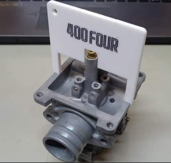

salve a tutti , grazie per avermi accettato nel gruppo , sono contento di far parte di questo gruppo in modo tale da condividere la stessa passione verso queste moto e anche i problemi .
vi chiedo aiuto su un problema comune su queste moto (honda cb 400 four 1975), ho uno dei 4 carburatori che perde benzina , li ho regolati tutti a 22mm poi a 21 mm ma niente , cambiato tutti spilli, valvole e galleggianti poichè a furia di muoverli si erano distorti un pò, ma ne perde sempre uno , ho una buona dimestichezza con le moto ma evidentemente con questa c'è qualcosa che sbaglio, forse come regolare i galleggianti perciò chiedo il vostro aiuto , avevo letto su un post che qualche membro del gruppo aveva costruito una dima per regolare i galleggianti ma non riesco ad accedere a quelle immagini e non trovo il post adeguato , datemi consigli non cerco un meccanico ma qualcuno che mi dia consigli su come risolvere grazie mille

salve tums , grazie di avermi risposto , ho dato uno sguardo prolungato ma cerco una mano esclusivamente sulla regolazione dei galleggianti del' honda cb 400 four , non su carburazione etc , infatti lessi di uno che aveva costruito una dima ma non mi fa accedere a quel link se qualcuno mi potesse postare immagini o un link di aiuto su come registrarli glie ne sarei grato . cordiali saluti

Grazie mille per le risposte , oggi ho regolato tutti i galleggianti a 21mm verificando più volte con calibro e una dima creata da me trovandomi perfettamente , valvole porta spilli , spilli e galleggianti nuovi , carburatori continuano a perdere , secondo voi cosa puó essere ? Ho provato senza le vaschette ogni carburatore e chiudono i galleggianti datemi consigni grazie in anticipo

Re: problema carburatori honda cb 400 four 10787
hai cambiato le valvolette ? di solito non sono incluse nei kit !!!
