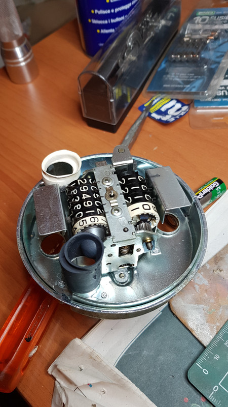

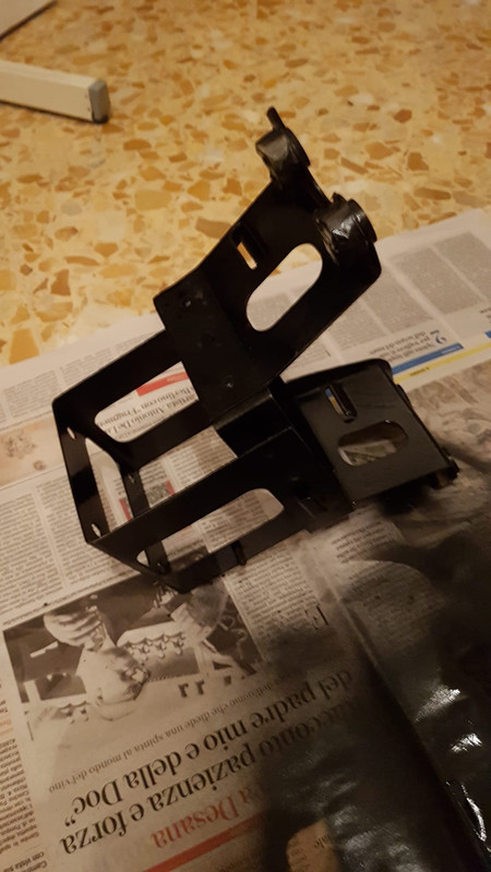

Oggi pomeriggio altre due ore e mezzo di lavoro sulla moto. Continua lo smontaggio. Tolti gli strumenti e relativi cavi elettrici, il faro anteriore e le frecce, i cavi del gas, della frizione, contagiri e conta km, smontato le piastre porta-faro della forcella Marzocchi che ho trovato su, tolti i blocchetti dei comandi elettrici. Dopo cena ho riverniciato il cestello batteria. Ho aperto la cassa del contakm, l'ho pulita, scartavetrata e riverniciata. Sulla meccanica dello strumento ho rimesso i paraluce che si erano staccati incollandoli con l'epossidica bicomponente e ho aggiunto un sacchetto di silicagel, bloccandolo con due punti di cianoacrilica. Il contagiri è un K0 con cassa in plastica e non va bene sulla K1. Andrà sostituito. Sotto metto un po' di foto in sequenza dei lavori.
