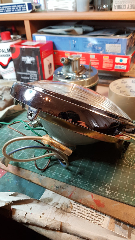

In questo weekend oltre a continuare nei tentativi di sblocco del motore ho lucidato a specchio la ghiera del faro anteriore...

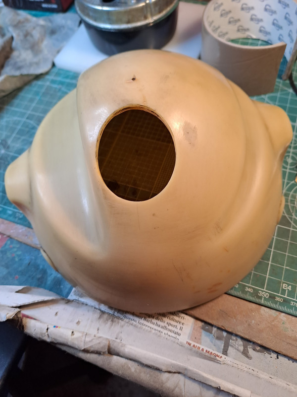

E ho ultimato la sverniciatura della calotta del faro anteriore. Ho usato lo Chantecler bianco come al solito, tenendo il pezzo in immersione per tre o quattro giorni. Poi con la spugnetta ruvida e acqua corrente ho tolto la vernice ormai sciolta. Un bel risciacquo e voilà, il gioco è fatto.

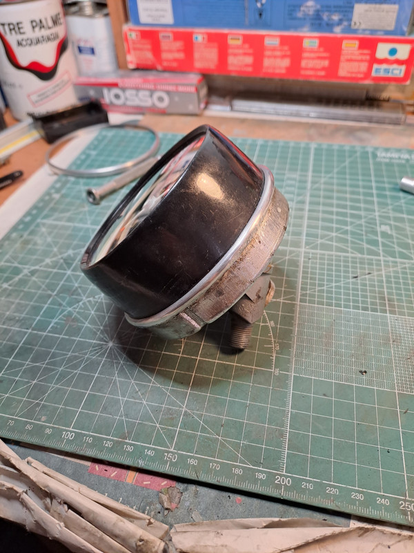

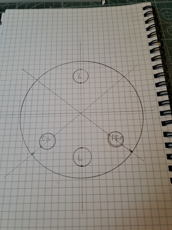

Nel frattempo, vista l'estrema difficoltà di reperire in rete un contagiri K1 in buone condizioni a prezzi umani, ho deciso di seguire (forse....) l'esempio del buon Antonio Cellini e quindi di convertire un contagiri K2 in K1. Mi sono fatto uno schemino con le misure per dove dovrò forare la base metallica e per le dimensioni dei tubetti portaluce. Ho trovato su Ebay USA una coppia di strumenti K2 (contamiglia e contagiri) in buone condizioni a prezzo molto accessibile e li ho presi. Arriveranno a maggio e allora provvederò alla conversione.

Ieri sera ho riaperto il contakm. Non ero soddisfatto del lavoro. L'avevo chiuso con la due componenti, ma mi si era spostata la lancetta, il bordo non mi sconfinferava, insomma non mi piaceva per nulla. Ho riaperto il tutto, ho pulito accuratamente dai residui di colla e poi stamattina mi sono arrivati gli anelli di Classic Cycles. Quelli che l'altra volta avevo buttato via perchè troppo teneri. Invece stavolta sono stati una mano santa. Bloccato lo strumento con tre morse ben strette con martello e un pezzetto di legno per attutire i colpi e tenere ben aderente l'anello, in cinque minuti ho richiuso il contakm. Stavolta sono soddisfatto.

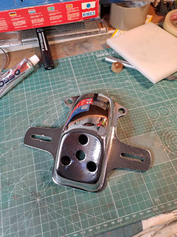

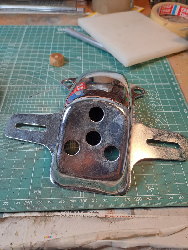

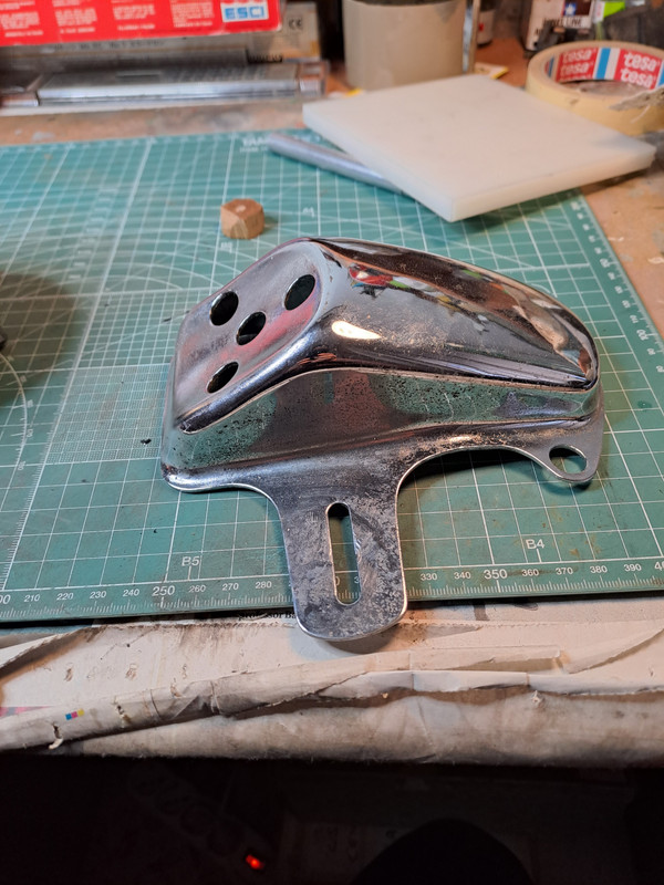

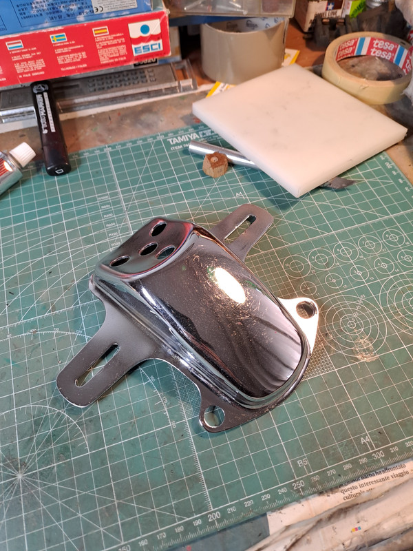

Nel frattempo mi è arrivato anche il portafaro posteriore K1. E' in ottime condizioni, al punto che penso che basterà una lucidata per renderlo presentabile. Proverò la pasta IOSSO.
- Messaggi: 1408
- Iscritto il: sab mar 29, 2014 9:24 pm
- Messaggi: 1408
Avevo un po' di tempo e ho provato la pasta IOSSO. Una meraviglia! Il portafaro è ritornato a specchio. Non c'è nemmeno bisogno di portarlo a ricromare!!
