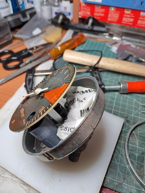

Oggi ho lavorato sul contagiri K1 che sono riuscito a trovare. L'ho aperto per controllare le condizioni del meccanismo e pulire l'interno, visto che il vetro aveva delle macchie di unto. Ne ho approfittato per inserire un sacchetto di essiccante, tenuto fermo con 3 punti di colla cianoacrilica. I tubetti portaluce erano in condizioni discrete, ma la sommità era decisamente indurita, specialmente per quello bianco. Gli ho spalmato un po' di silicone trasparente per proteggerli.

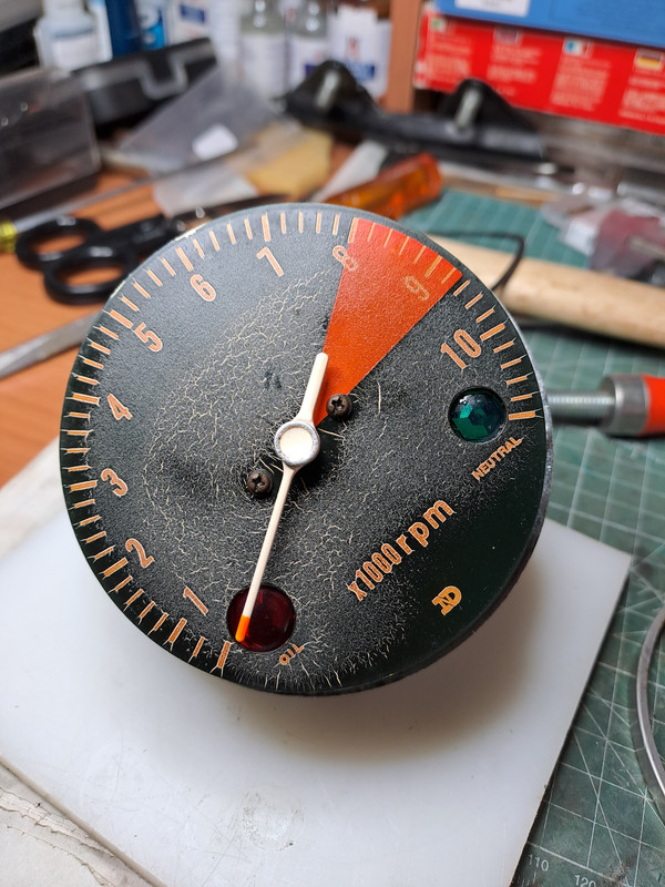

Ero incerto se sostituire il frontalino del contagiri con uno nuovo, ma stonava il contrasto con quello vintage del contakm. Ho preferito lasciare quello vecchio.

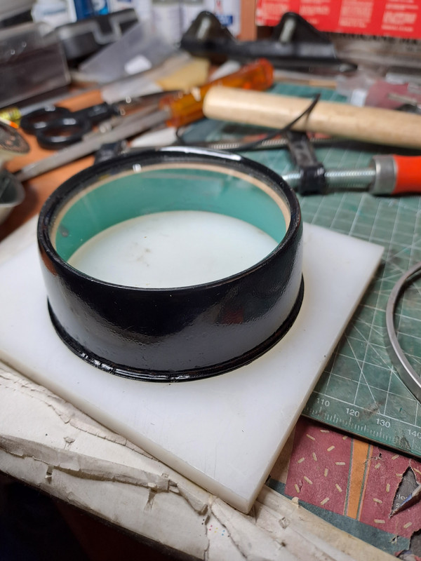

Ho scartavetrato e lisciato la cassa esterna, che ho provveduto a riverniciare a spruzzo. Ho sgrassato e pulito accuratamente il vetro dentro e fuori con il Vetril, curando specialmente i bordi interni alla cassa, che poi non saranno più raggiungibili una volta richiuso lo strumento.

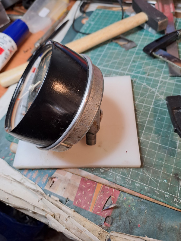

Al momento della chiusura, un problema. La cassa del contagiri, a differenza di quella del contakm, non ha una battuta per la guarnizione di gomma che quindi tende a scappare da tutte le parti e non permette un perfetto allineamento delle due parti dello strumento. Dopo un po' di studio della situazione, ho provato a richiudere lo stesso, ma il lavoro è andato storto e l'anello si è piegato malamente. Fortuna che ne avevo altri due di scorta. Alla fine ho deciso di fare a meno della guarnizione, sostituendola con un giro di silicone trasparente. In questo modo lo spessore si è ridotto e ho potuto ribattere in modo corretto il bordo dell'anello, aiutandomi con le tre morse ben strette per tenere fermo lo strumento. Ho lavorato con martelletto e pezzo di legno morbido per attutire i colpi. Dieci minuti di lavoro è lo strumento era finito.
